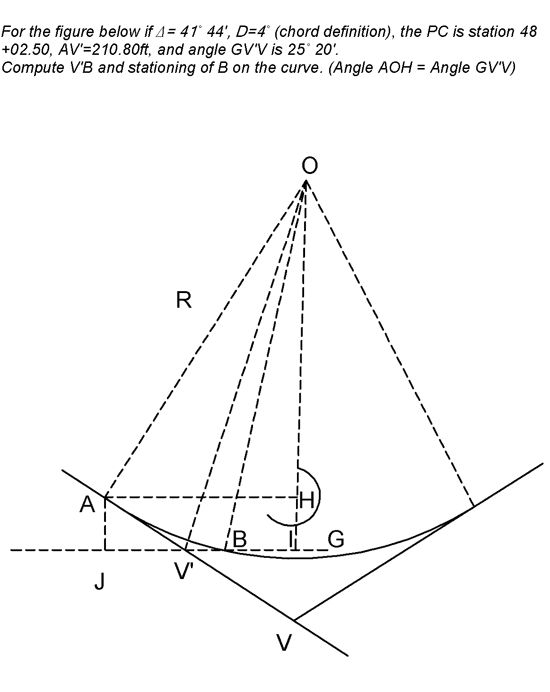

الإخوة المهندسين والمتخصصين في الرياضيات بشكل عام أرجوا المساعدة في حل المسألة الآتية وجزاكم الله خيراً...................للأهمية يرجى المساعدة
For the figure below if Δ= 41˚ 44', D=4˚ (chord definition), the PC is station 48 +02.50, AV'=210.80ft, and angle GV'V is 25˚ 20'.
Compute V'B and stationing of B on the curve. (Angle AOH = Angle GV'V)
يمكن رؤية الصور بشكل اوضح بواسطة الضغط عليها او تحميلها من المرفقات
المعادلات الخاصة بالمنحنى البسيط والتي قد لا يعرفها متخصصوا الرياضيات وغير المعنيين بالمساحة

الاخ Shrek - الموضوع مش صعب او متحاج رياضيات عاليه - مجرد الاساسيات - لكنه طويل شويه و يمكن مش سهل ان الواحد يكتب المعادلات او الحل فى الـ editor العادى هنا - باذن الله حاحاول اكتبه فى اى editor مناسب و احوله لصوره و اضعه هنا
