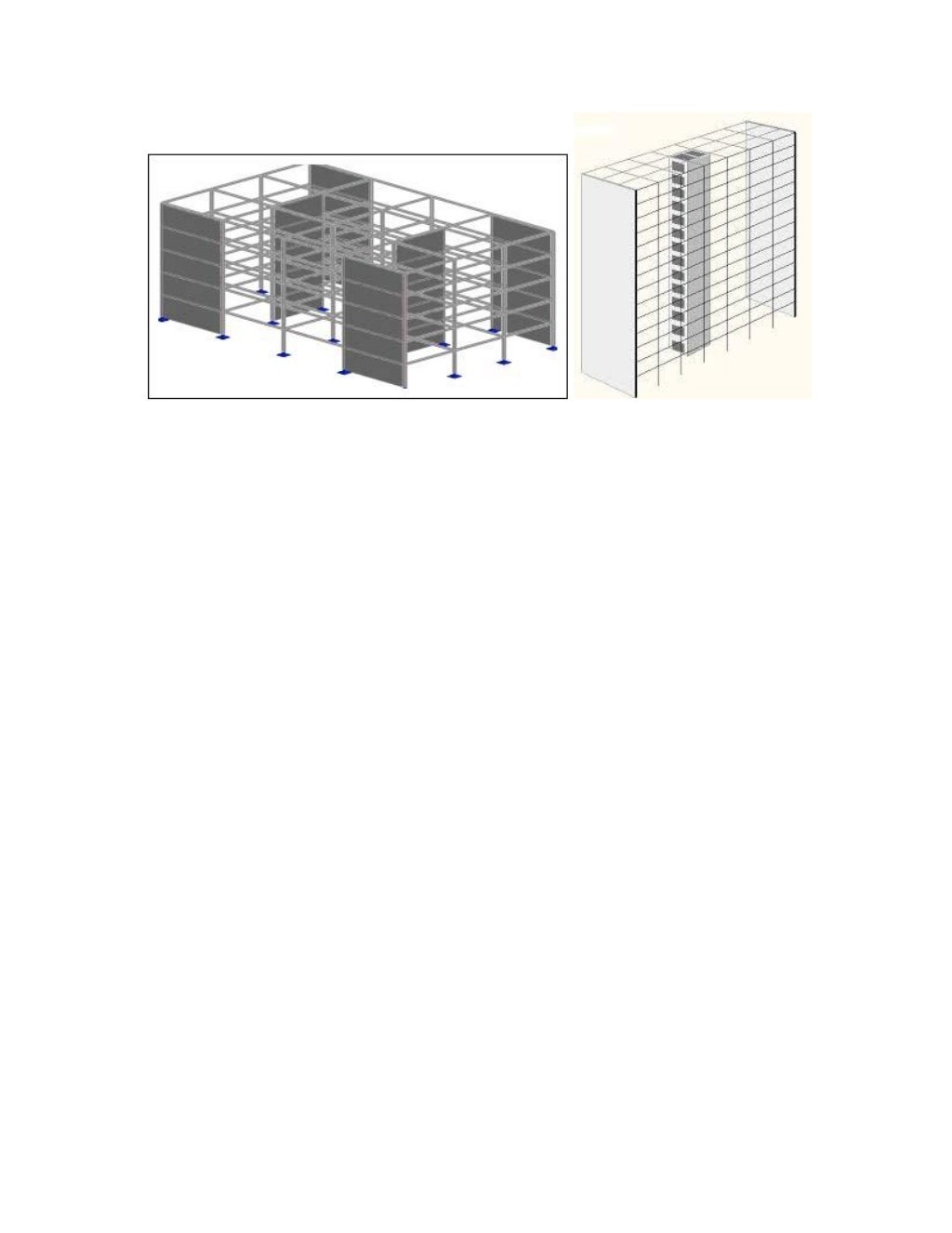

1- حالة قوة وشدة الزلزال اصغر من القوى التصميمية
2- حالة قوة وشدة الزلزال تساوي القوى التصميمية
3- حالة قوة وشدة الزلزال مدمرة واكبر من القوى التصميمية

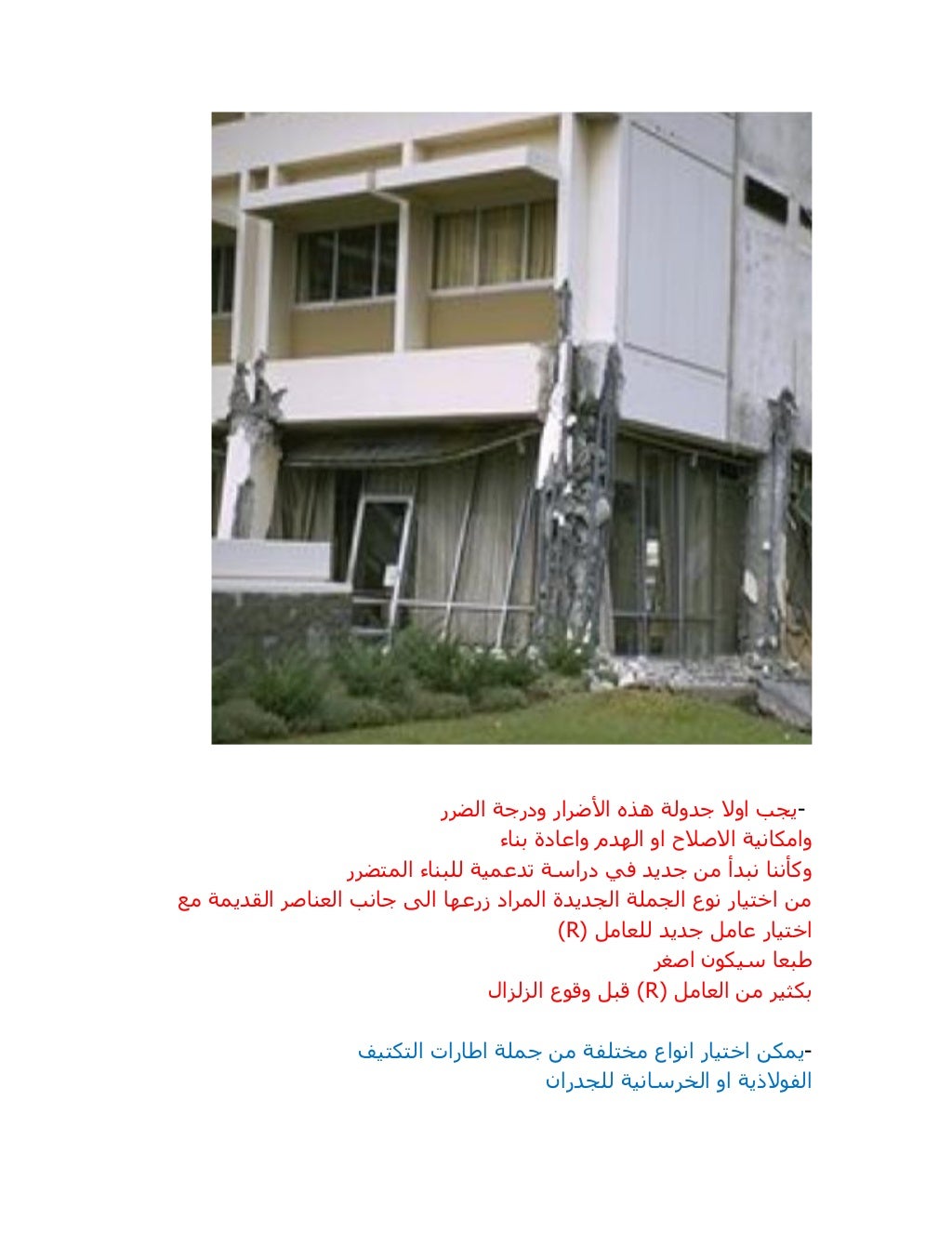

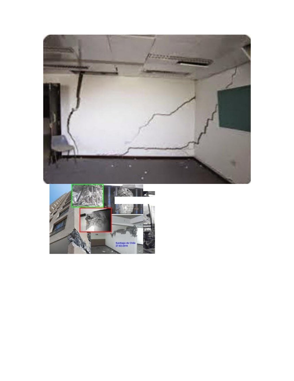

- نوع الأضراار على البناء وامكانية الاصلاح والترميم والتدعيم
1 - حالة المرونة وقبل تشكل المفاصل اللدنة
2- حالة اللدونة وتشكل المفاصل
3- حالة التصدع والانهيار ومابعد اللدونة

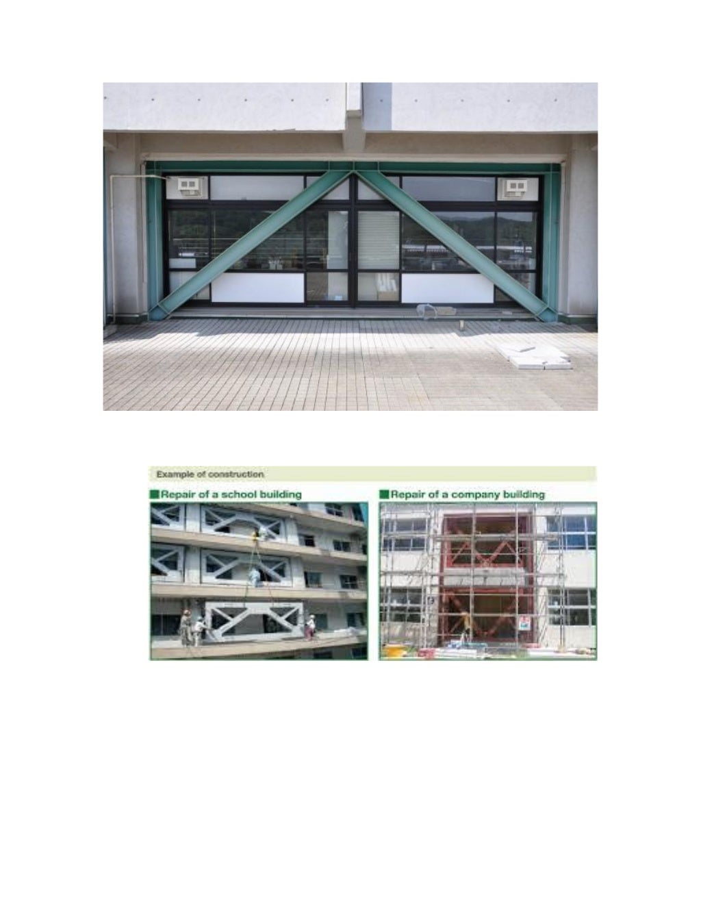

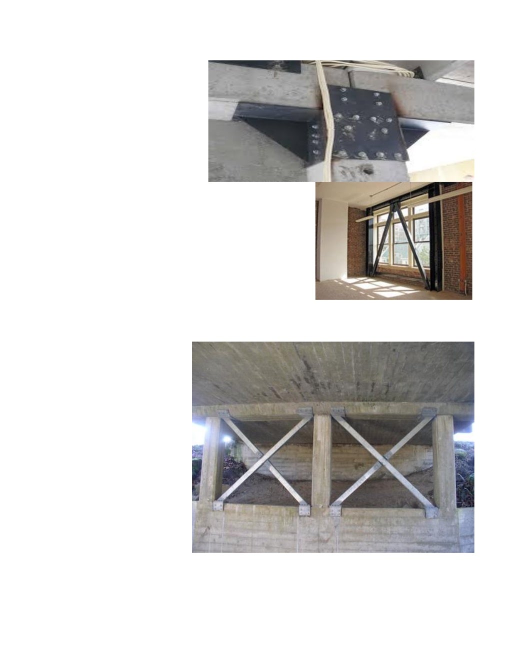

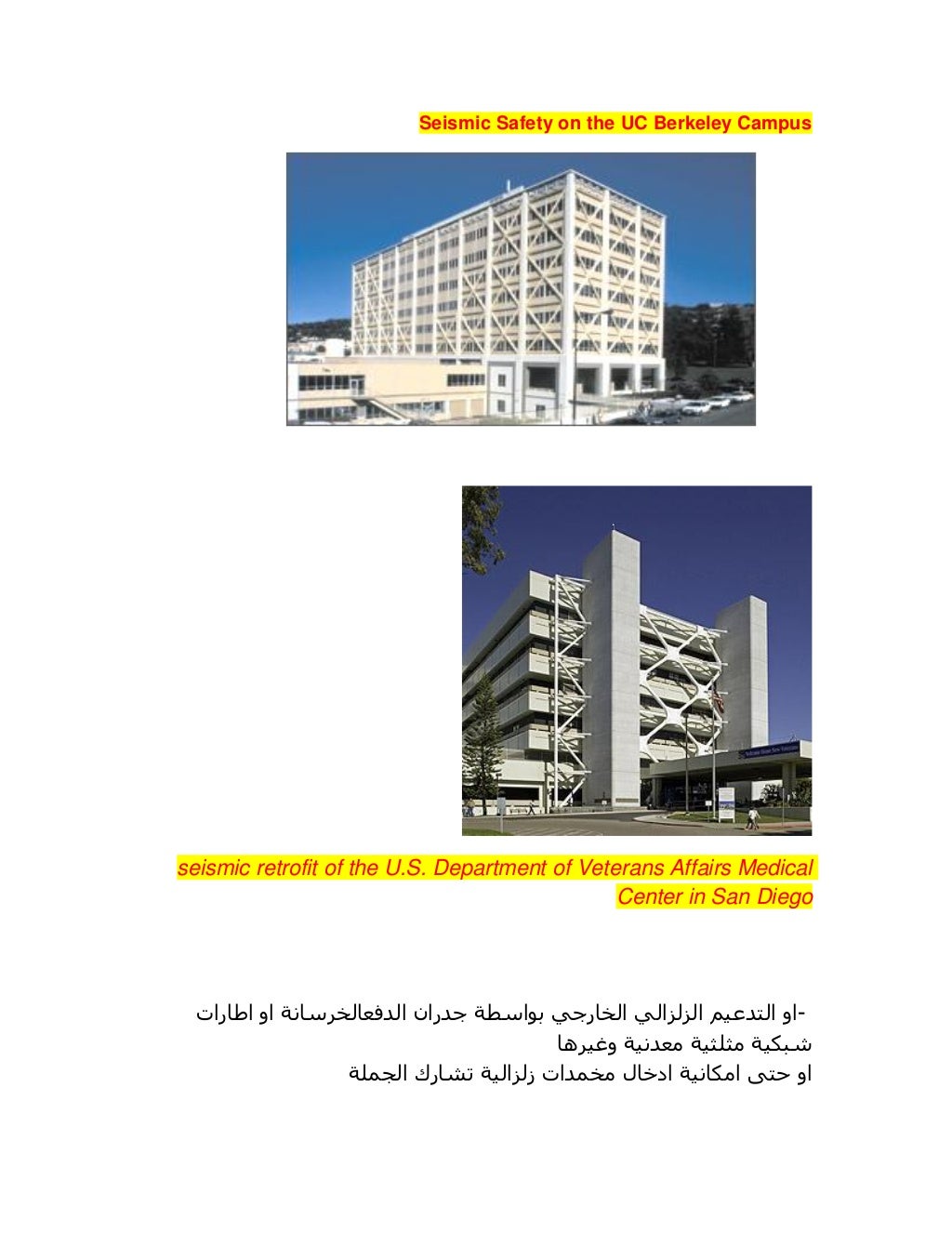

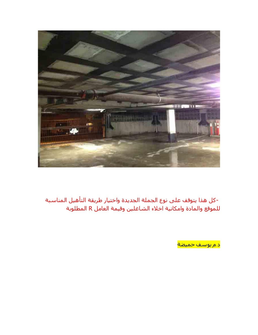

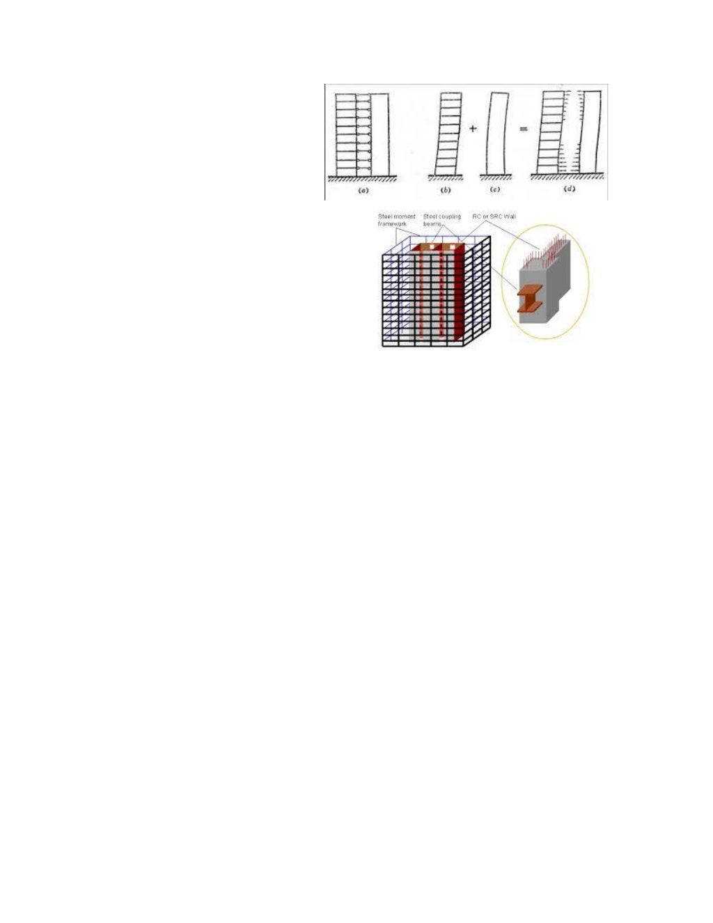

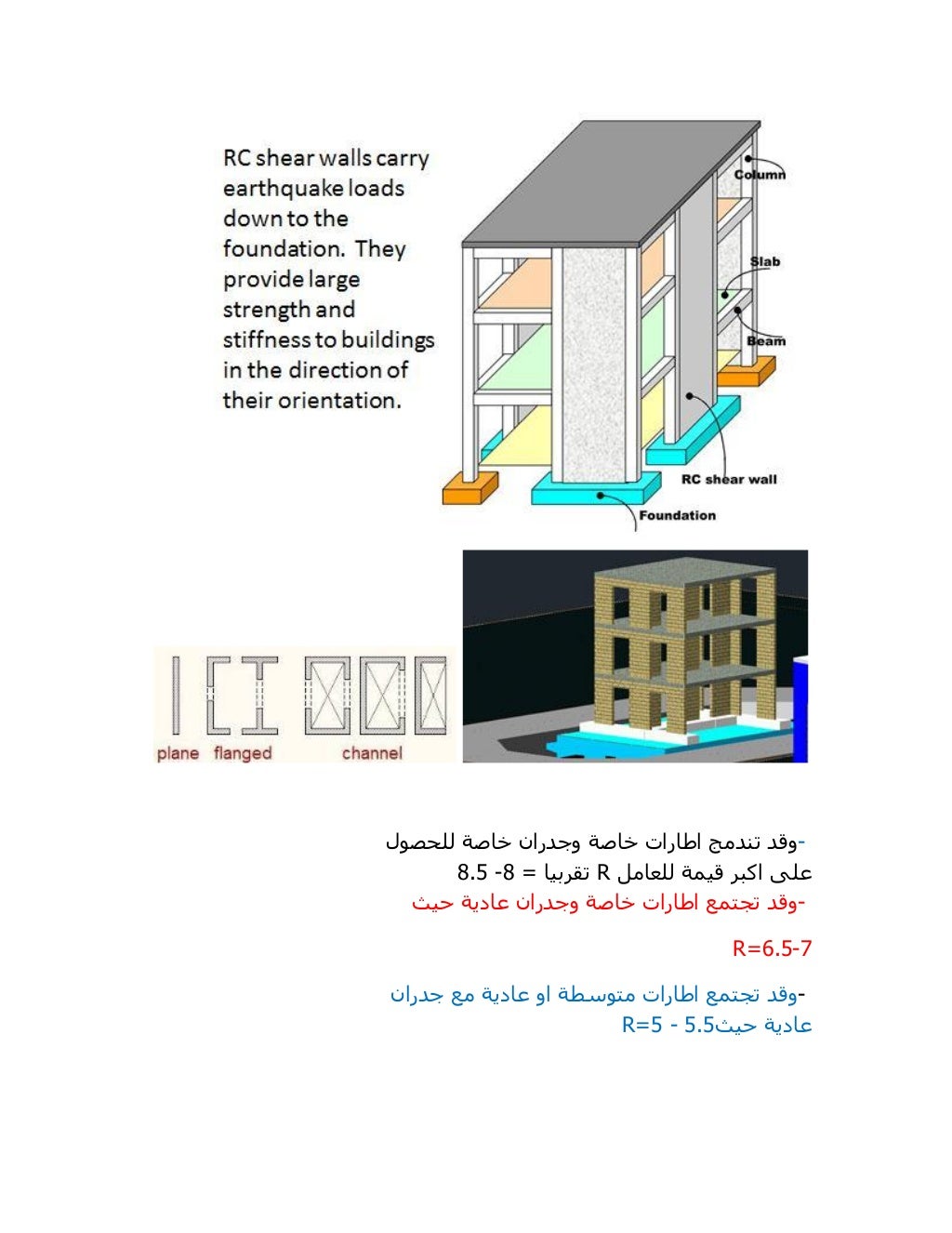

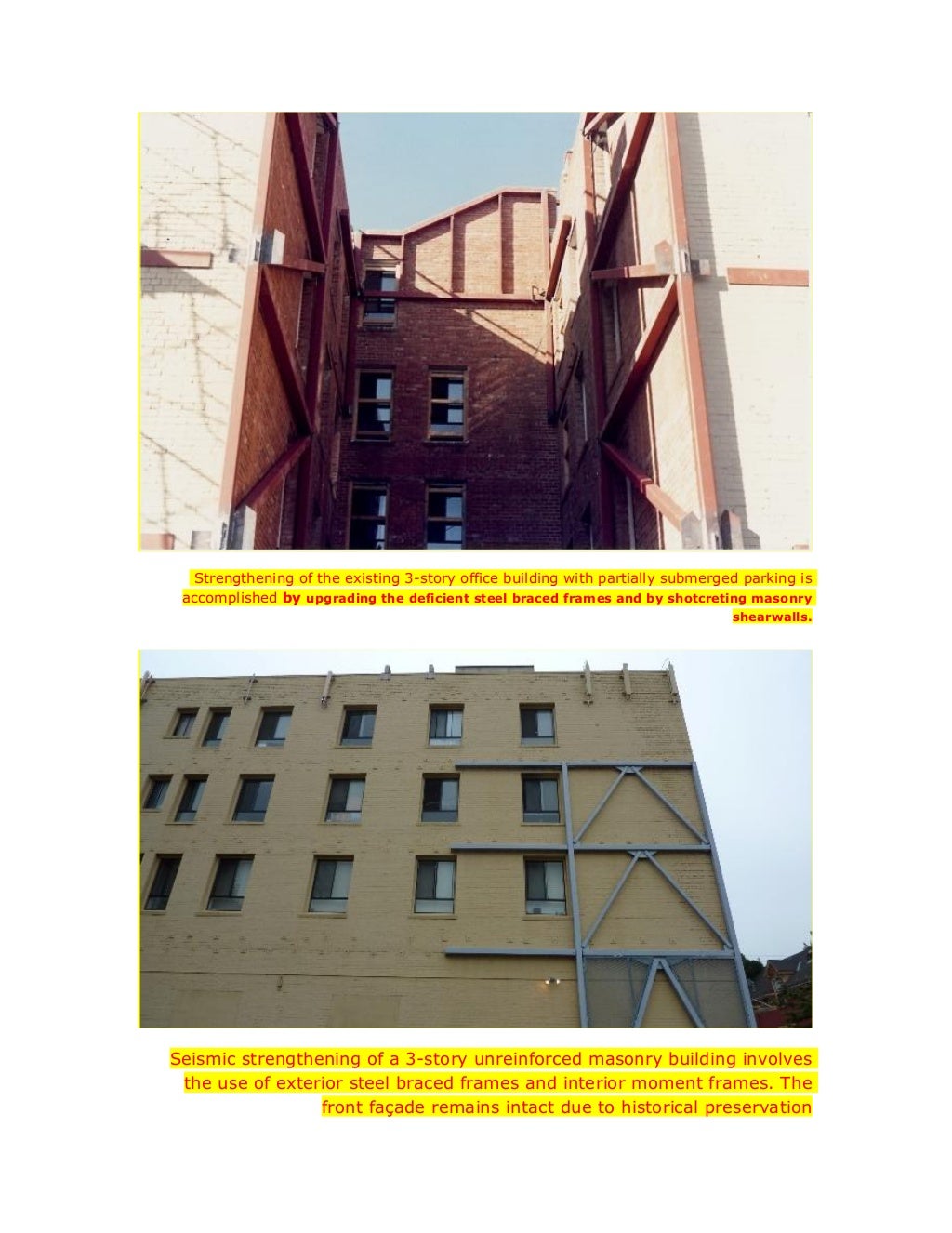

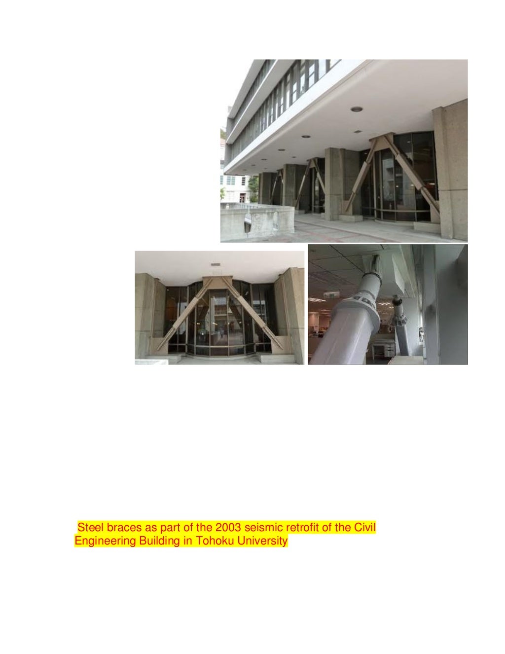

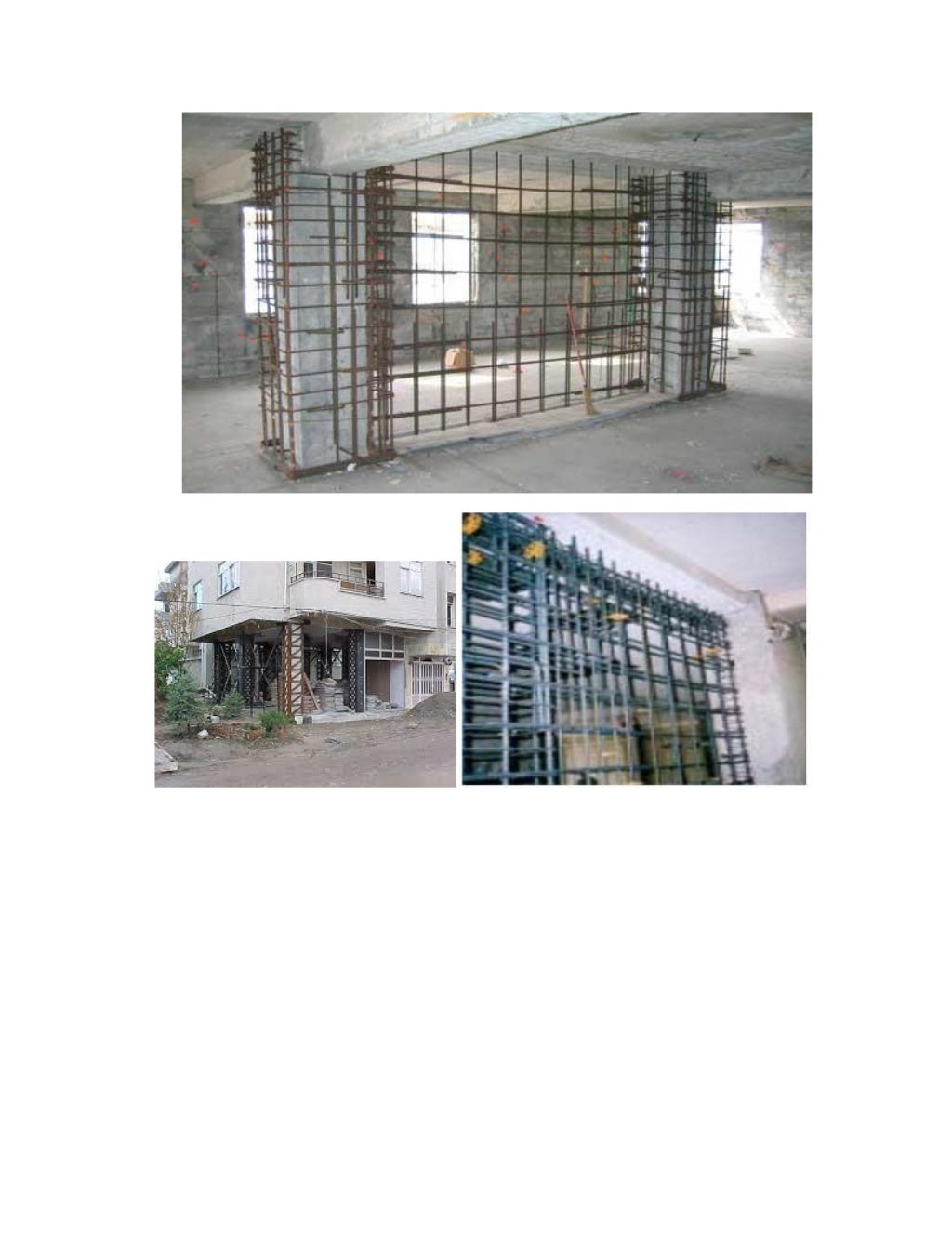

- انواع الجمل المقاومة للزلازل ومواد تدعيم وتأهيل الأبنية قبل الزلازل

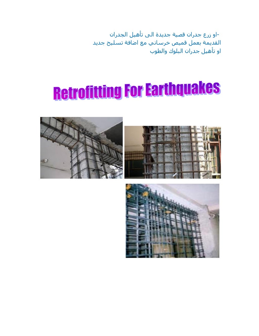

1-زرع جدران قصية واطارات خرسانية

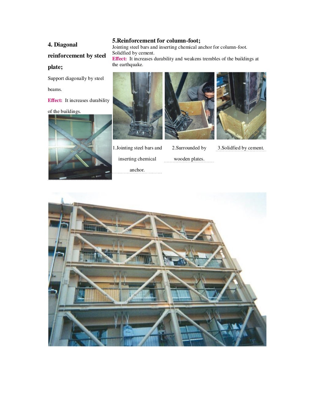

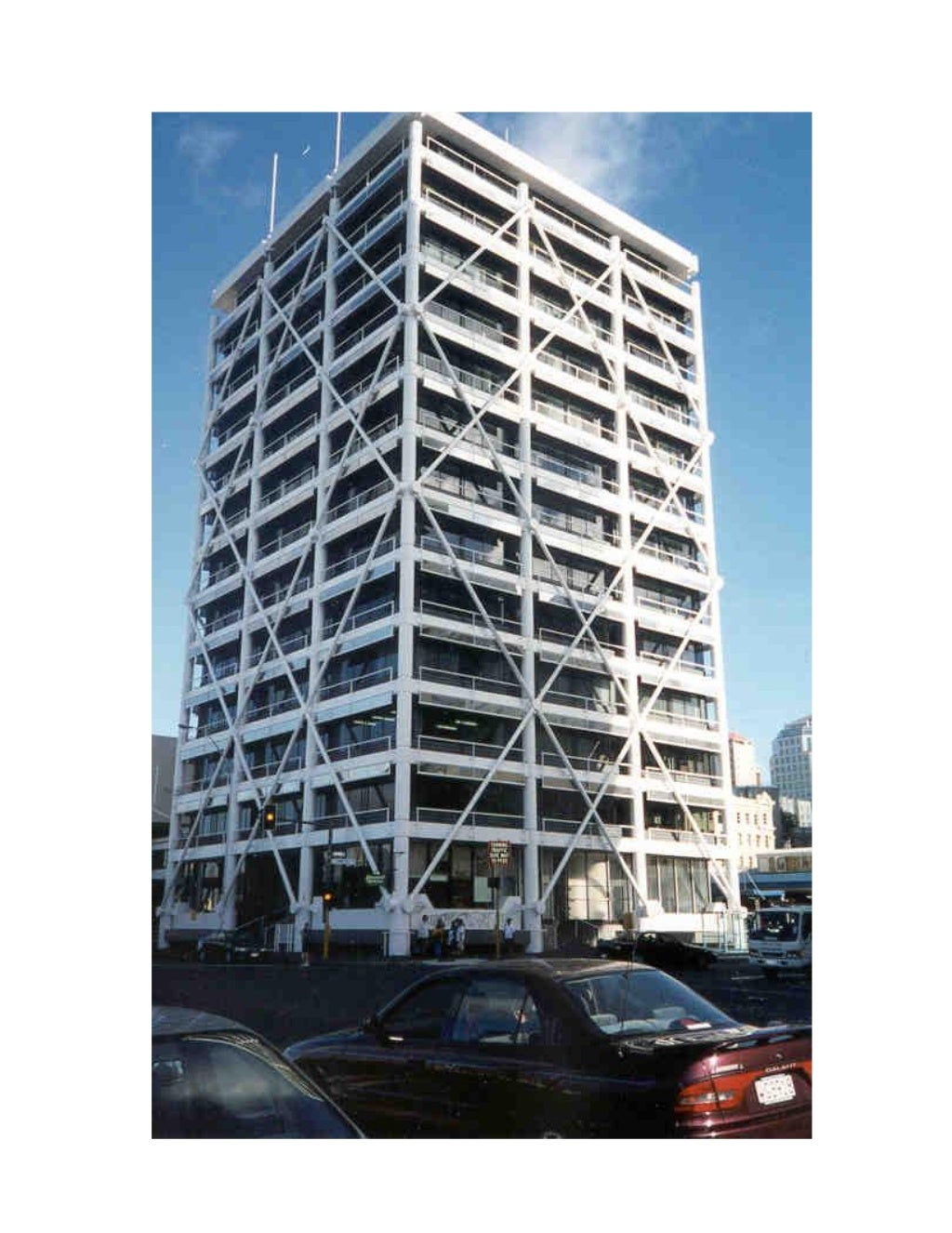

2-زرع عناصر فولاذية واطارات تكتيف وتسنيد المنشأ
3- زرع مخمدات زالزالية تخميد وامتصاص طاقة الزلزال

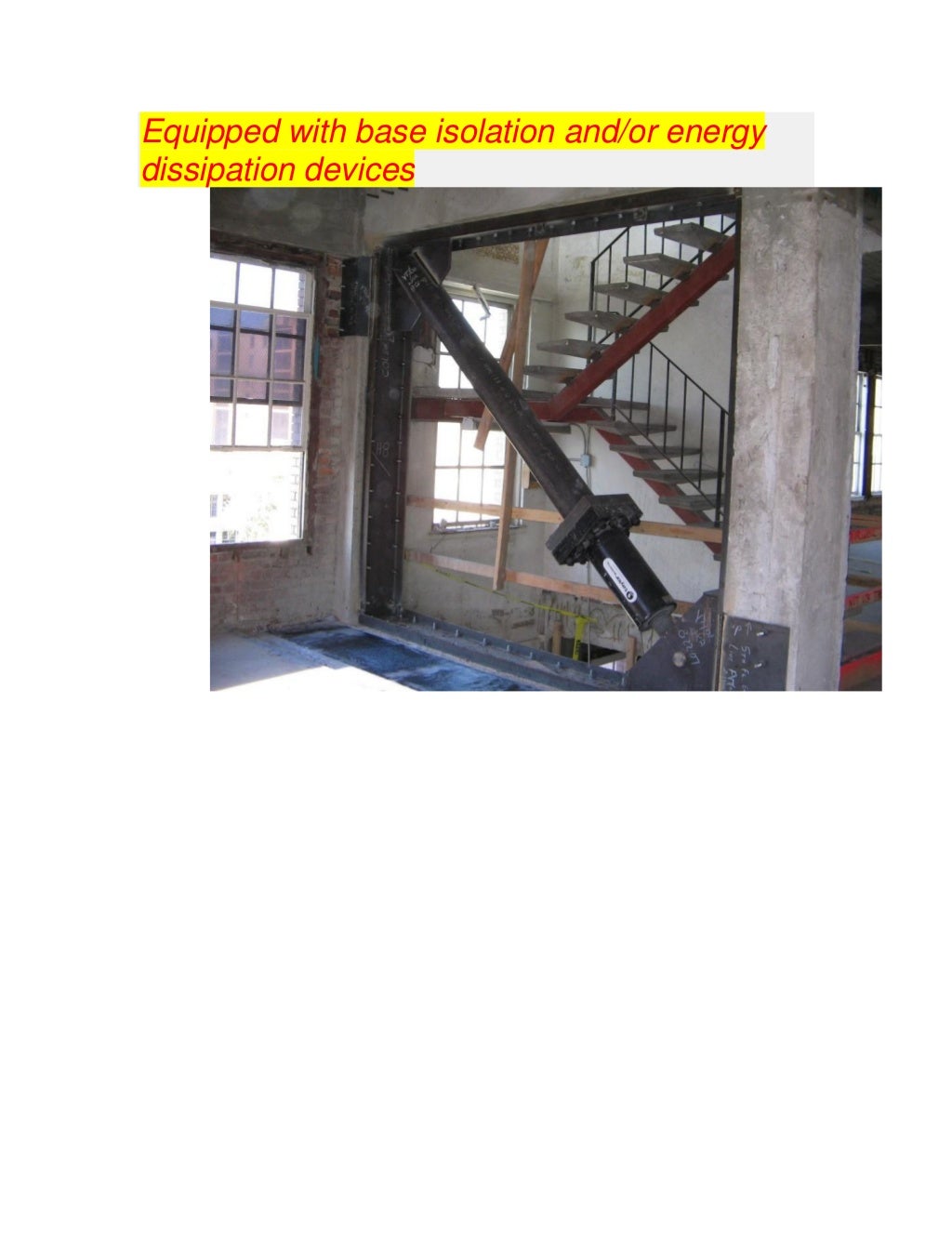

المخمدات الزلزالية وأنواعها في تخميد وتشتيت الطاقة الزلزالية
- يعتبر العزل الزلزالي من احدى
الطرق الهامة والفعالة في تأهيل الأبنية
لمقاومة الزلازل وتدعيمها
- يختلف نوع المخمد الزلزالي
وفق نوعه ومواصفته الى مكان موقعة
في المنشأفهو لا يمنع ولايوقف قوة الزلزال
بل يخفف من شدته باامتصاص
وتشتيت طاقة الزلزال الى تقليل التشوهات
والانحرافات في المبني لتصبح
مقبولة وضمن المسموح وفق الكودات
- يمكن تقسيم انواع المخمدات وطريقة
تشتيت قوة الزلزال وفق:
- مخمدات تعتمد على انضغاط المواد
اللزجة داخل السلندر
- مخمدات تعمل بالاحتكاك بين عناصر الوصلة
- مخمدات تعتمد على مرونة ومطاوعة عنصر
الوصل بين العناصر
وزيادة في الايضاح وشرح انواع هذة
المخمدات وطريقة عملها في امتصاص
وتشتيت الطاقةوذلك بالاطلاع على الورقة
المرفقة

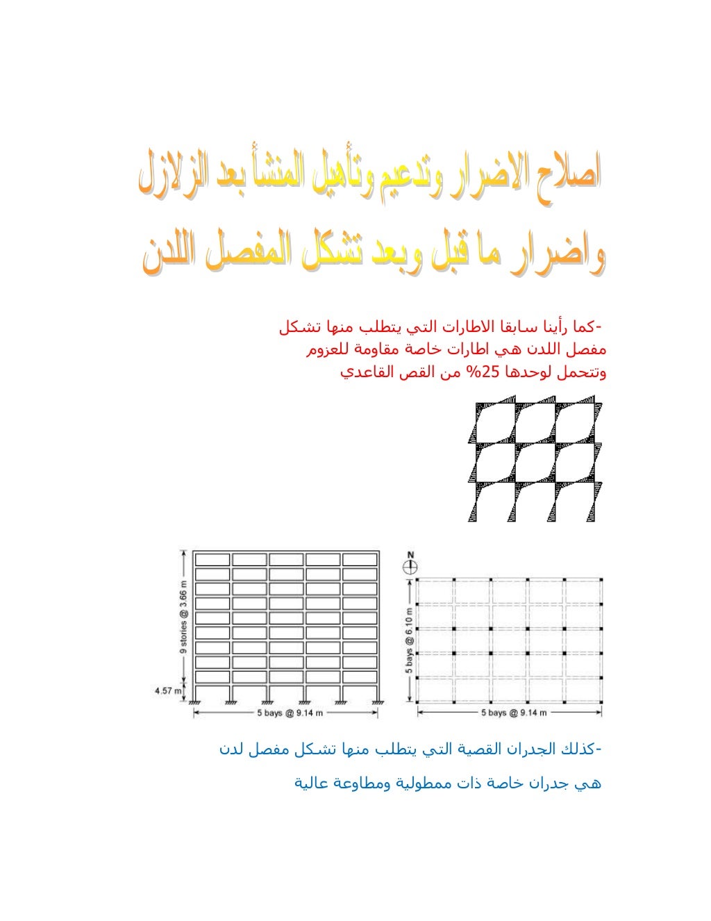

1- جميع كمرات الاطارات وعلى كامل ارتفاع البناء
وعلى اطراف عقدة الوصل بين العامود والكمرة في حال
الإطار الخاص ومقاوم للعزوم
2- في اعمدة الإطار المقاوم للعزوم الطابق الأرضي فقط
حيث اتصال العامود بقاعدة الأساس
3- في جدران القص الخاصة وعند قاعدة الأساس
وحتى امتداد h/6 من ارتفاع الجدار ولا يقل عن Lw
من طول الجدار في المسقط
-4 يعتبر المقطع متشقق في هذه الأمكنة ولا تساهم
الخرسانة بمقاومة القص
5- يمكن من البرنامج معرفة اماكن وتشكل المفصل
اللدن وذلك بعد اجراء تحليل (pushover)
واتباع خطوات الشرح بالتفصيل وفق البرنامج
والملف المرفق:

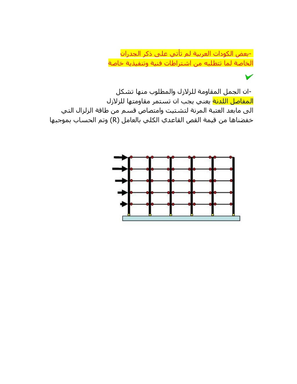

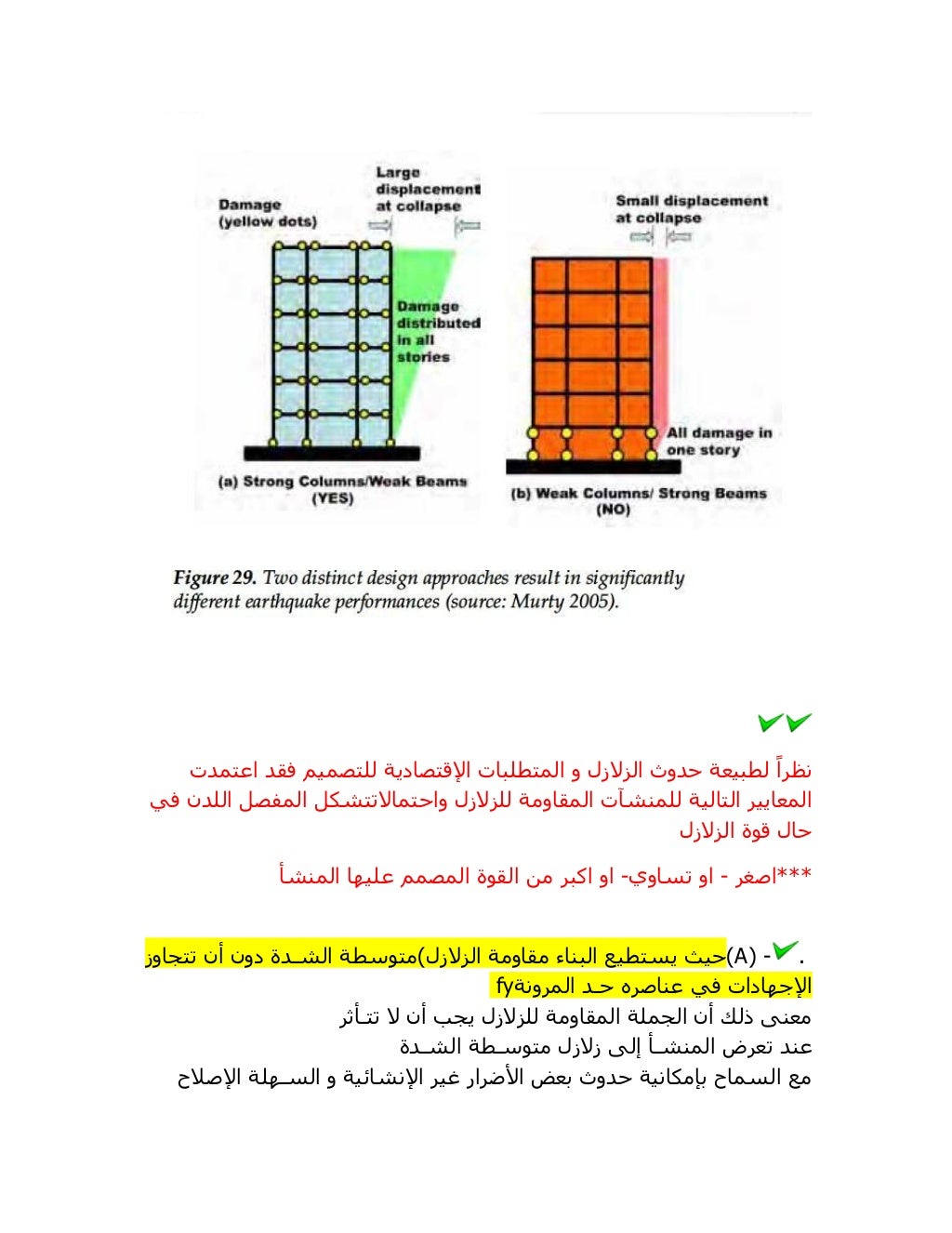

- يبدأ المفصل بالتشكل عندما عزم الحمولات المتواجد على المقطع Mu
تقريبا يساوي العزم او طاقة المقطع في بدء الدخول في المرحلة اللدنة Myield
او يمكن القول عندما يصل اجهاد الفولاذ في المقطع الى حد المرونة fy
انظر الجدول الأحمر وتشكل المفصل عندما 49=49.58

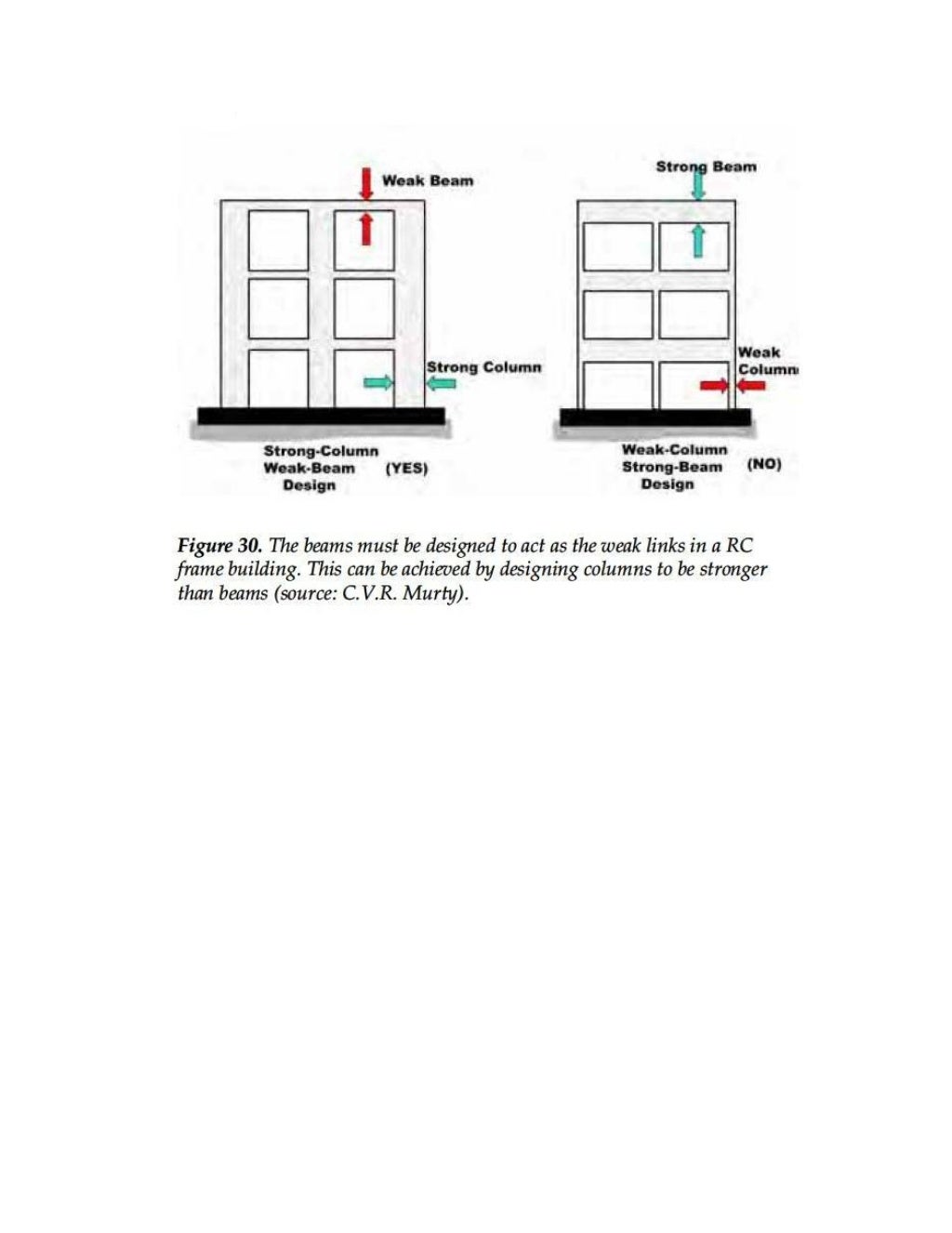

- تشكل المفصل في العامود يعني العامود سوف يتشقق ويجب تصميم
مقطعه على عزم مقاوم اكبر من المتواجد من الحمولات بمقدارMu1.25
وتبقى مقاومته في المجال المرن وتحقيق شرط العامود الصلب
والجائز الضعيف
- في الكمرة لا يتشكل اكثر من مفصلان في العقد على اطراف الأعمدة
ويجب ان تتشكل مفاصل لدنة على جميع الكمرات للبناء ولكامل الارتفاع
- عند بدء تشكل المفصل اللدن مهما زادت الحمولات الشاقولية والزلزالية
لا تزاد الاجهادات من القص والانعطاف
بل تزداد الانتقالات حتى بلوغ التطاول في مقطع تسليح
الفولاذ حد السيلان والانقطاع ثم الانهيار
- لذلك عند التصميم على الزلازل نحن نصمم على قيمية مخفضة بالعامل R
تبقي المقطع يعمل في مجال المرونة والباقي يقاوم في المجال اللدن
لكن المقطع يجب ان يدخل منطقة اللدونة بتشكل المفصل اللدن ويقاوم باقي
الحمولة الزلزالية بدون تخفيض بالعامل R
معتمدين على نظرية عند دخول المقطع في المنطقة اللدنة مهما زادت الحمولات
الخارجية لا تزداد الاجهادات بل تبقى ثابتة وتزاد الانتقالات فقط
تشتت وتمتص طاقة الزلازال
- تشكل المفاصل اللدنة مطلوب فقط
في حال اطارات خاصة مقاومة للعزوم
وفي حال جدران قصية خاصة تحقق اشتراطات
تشكل المفصل اللدن.

- تحليل Pushover ليس واجبا وغير معتمد او غير مطلوب تحقيقه في الكود
يكفي تطبيق اشتراطات الكود في تطبيقه وتحديد مكان تشكل المفصل اللدن
- طبعا طريقة Pushover هي طريقة صحيحة ومقبولة ولكن لا تغني عن التقيد بالكود
Pushover تطبق حيث المطلوب من الجملة الانشائية ان تتشكل
فيها مفاصل لدنة واستمرار مقاومة العناصر في المجال اللدن
وهذا يتطلب فقط حالة اطارات خاصة مقاومة للعزوم او جدران
قصيىة خاصةولا يتطلب Pushover في حالات الاطارات العادية
او الجدران القصية العاديةولا الجمل القصية محدودة المطاوعة والممطولية
مناطق وعقد المفاصل اللدنة لها اشتراطات خاصة بالتسليح
وتحقيق متراجحة العامود الصلب والجائز الضيعيف
الى ترتبيات حساب مقاومة العقدة الحدية من القص وعزوم الانحناء
بعد تصعيدها بعامل المقاومة الى تحقيق نسبب التسليح وتكثيف الأتاري
في العقدة وحولهاوكل هذا موجود في الكود الزلزالي ويمكن الرجوع اليه
