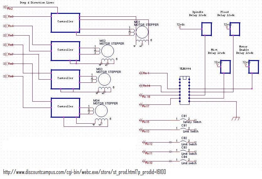

سائق stepper أساسي جدا
هذا التخطيطي a سائق stepper أساسي جدا. هو تحت سيطرة a أرض مشاعة 16 F 84 A جهاز سيطرة صورة الدقيق. إنّ الصورة والسائق IC مشغّل من +5 V نظّم تجهيزا. إنّ السيارة مشغّلة مباشرة من +12 V تجهيز. UCN 5821 A سائق عنده نواتج الجامع المفتوحة 8 التي يمكن أن تغرق 500 mA كلّ. (يراقب الإنقشاع الكهربائي الكليّ مع ذلك) نحن نستعمل فقط 4 من النواتج لسحب اللفّات المحرّكة للأسفل للإقعاد في a سلسلة معيّنة جدا. هي ذلك جدا سلسلة التي تسبّب السيارة للإدارة. تعكس السلسلة ستجعل السيارة تدور في الإتّجاه المعاكس. A تصميم "حقيقي" كان سيثبّت الثنائيات على كلّ ناتج سائق لتخفيض overshoot وتدقّ متى اللفّ يطفئ كلّ وقت. أنا حاولت a 1 N 4007 diode على كلّ ناتج إلى +12 تجهيز. (قطب سالب ذهب نحو +12 V) هذا يبدو لتخفيض البعض من "الغناء" في السيارة لكن سيعجب المسامير في +12 V تجهيز. تجريب المحاولة مع a قيمة منخفضة (تحت 10 أوم) مقاوم أدخلت بين قطب diode السالب المشترك و+12 V تجهيز. هذه قد تساعد لكن ستتفاوت بالمحرّكات المختلفة. كتبت a قطعة سريعة من رمز مجمع الصورة أو ملف هيكس الصورة للذهاب بهذا التخطيطي. إشعر بالحرية لإستعمال هذا الرمز كa نقطة بداية لتعلّم كيف يسيطر على steppers. 16 F 84 يجعل بالرقاقة وUCN 5821 A يجعل بمسرعة التي لها أوراق البيانات ذات العلاقة على مواقع ويبهم. على أية حال، محاولة التي تعلّقها كلّ فوق وتبرمج الصورة. إستمرّ. . . هو مرح جيّد جدا!
