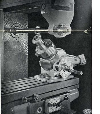

    ما أعلمه هو أن صناعة ترس حلزوني يتم على آلات خاصة كما تبينه مقاطع الفيديو المقبلة، لكن هناك حالات قليلة جدا (عندما يكون القطر صغيرا) أين تتم على آلة التفريز كما تبينه الصورة التالية.
